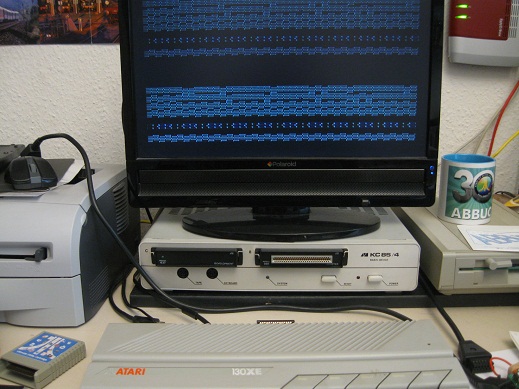

habe, ganz mutig ,SysCheck mit Speicheerweiterung (habe mich vorher nicht getraut, da in der Bedienungsanleitung auf Probleme hingewiesen wurde) getestet und
... ist leider schiefgegangen nur wirres zerissenes Bild schnell wieder aus. 😞:::

*SysCheck 2 auf Diagnose umgestellt (2 on,on, 3 off,on,on) wieder wirres Bild,
gleiches am XL problemlos.
der 130 hat eine Speichererweiterung drin (seit 1989 problemlos) wie ATARI-Magazin aber nur 64KByte , PIA Belegung 6,3,2
Also so ganz problemlos geht es bei mir nicht, oder gibt es in engl. Foren eine neue Firmware ?*

Zu Deinem Problem: Das hat weniger mit der Speichererweiterung zu tun, sondern ist ja dann ein generelles Problem. Beim XE waren es - sowohl bei mir selbst als auch Feedback von Usern mit gleichem Fehlerbild - ausschließlich mechanische Probleme, genauer Kontaktprobleme am ECI bzw. Cartridge-Port. Zuerst würde ich empfehlen, die Kontakte zu reinigen. Dann kann man sich ein weißes Blatt Papier drei, viermal zurechtfalten und schneiden, so daß es mit der Faltkante nach vorn in die beiden Ports paßt. Mehrfach hineindrücken und herausziehen. Wird das Papier ordentlich schwarz, dann neues Papier nehmen und solange wiederholen, bis es nicht mehr dreckig ist. Hierbei niemals seitwärts arbeiten, nur rein und raus senkrecht zum Connector. Es sollte schon so gefaltet sein, daß die Kontakte wie bei der Platine auseinander gedrückt werden.
Vorher oder nachher dann auch prüfen, ob die Kontakte nicht verbogen sind oder einer "höher" steht, also evtl. bei eingesteckter Sys-Check Platine gar keinen Kontakt mit der Platine hat. Dies kann man jedoch nur im ausgebauten Zustand der XE Hauptplatine prüfen.
